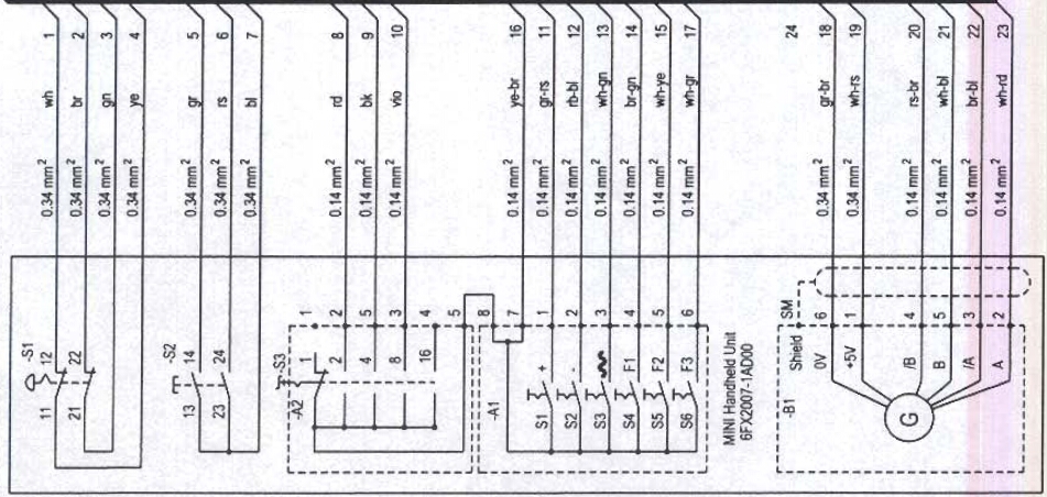

回复:求助西门子6fx2007-1ad02手轮接线!

是MINI HHU吧,看看这个应该是的。
点击此处查看附件
