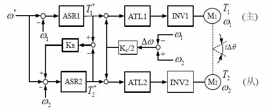

如果是长轴或有弹性的硬连接,或者是由机械间隙,应采用单独速度环方式并加负荷均衡环节。
点击此处查看附件
这是两台主从的框图,三台可以将三台的电流平均值与本装置比较,加入速度调节,可以抑制长轴的扭振及机械间隙震荡。

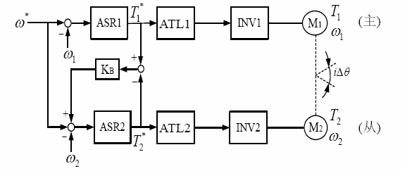

方案二
点击此处查看附件
效果更好些,不过对三台电机有些复杂。
