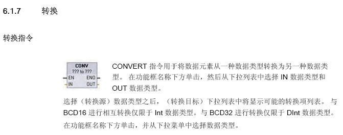

convert指令不行吗
点击此处查看附件
