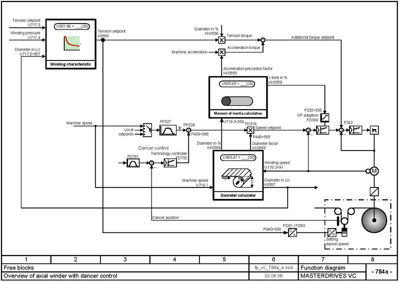

回复:用6SE70自由功能块做卷径计算

就是这张功能图,6SE70的自由功能块,卷径计算也是现成的块
