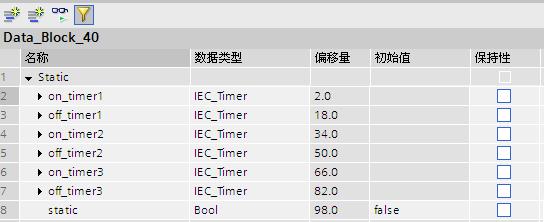

我现在就再这么用,没有问题的。
见附件,我在DB40里做了6个定时器背景,在FC里用这6个定时器,挺好的。
