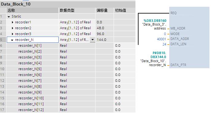

左侧是数据块中创建数组,右侧是指令端口上使用。
