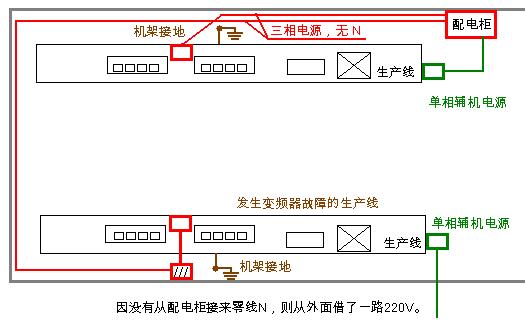

此外,发生故障的这条生产线的接地系统也是有问题的。它的接地目的仅仅是为了消除外壳的安全隐患。(不接地时,工人反映:开始运转,手模上去有时会出现麻电的感觉。)
见下图:
