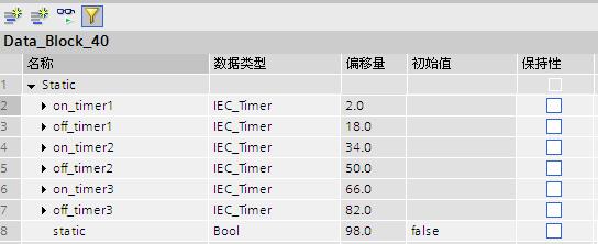

二、定时器的DB块:
1.创建定时器时,给每个定时器赋一个专门的DB块作为背景数据块;
2.创建一个全局DB块,然后定义一些IEC_Timer类型的变量,见附图所示。此时在OB、FB、FC内使用定时器时,均可选择定义的IEC_Timer变量为背景。例如附件中我创建的on_timer1,就可以作为一个定时器的背景;
3.在FB内建立多重背景DB,同样是再该FB内创建定时器时,可以共用该DB作为背景数据块;
点击此处查看附件
