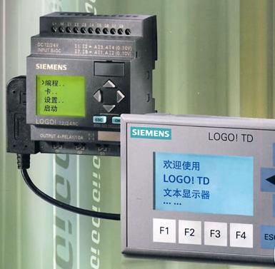

LOGO!是可编程序控制器(PC)的新一代超小型控制器,亦称可编程通用逻辑控制模块,与以往的PC相比具有以下优点: (1)编程操作简单。不管哪家公司的PC,都必须使用编程工具(如编程器或计算机加编程软件),而LOGO!编程可在本机上直接操作。 (2)编程语言简单。对 PC编程,必须学习编程语言(梯形图和语句表),还要了解PC的内部地址分配,而LOGO!编程是将需要实现的功能所对应的功能块连接起来,就像用时间继电器、中间继电器通过导线连接一样简单和方便。 (3)输出电流大。PC输出端所能承受电流一般为2A(继电器输出,阻性负载),而L0GO!输出端可以承受电流达10A(继电器输出,阻性负载)。 (4)自带显示面板、参数设置方便。 PC自身不带面板,如要显示或修改内部参数就必须增加额外的显示面板,甚至还要对面板进行编程和组态,而LOGO!不需要增加任何辅助设备,可直接在自带面板上设置、更改和显示参数。 (5)具有通信功能。带AS—I总线功能的 LOGO!可作为远程I/O(输入/输出)使用。(6)具有处理模拟信号的能力!(7)为了更简单的应用,LOGO!也有不带显示面板的;(8)价格低廉。与同点数的小型PC相比,LOGO!具有更低的价格和更高的性价比。 (9)面向大众、方便用户。 LOGO!不需要专门编程训练,只要懂得一些电知识就行;工厂的电工十分容易掌握它的使用。
LOGO!主要控制功能有:开关量输入和输出;友好操作界面和显示面板;用来实现各种控制任务。 电源连接端:用来连接电源。电压有直流24V、交流115V或交流230V。数字量输入端:直接连接开关、按钮和传感器等。数字量输出端:可用容量为8/10A的开关来控制负载(如照明、小功率发电机、阀门等)。 液晶显示面板:进入控制程序后,所有步骤(例如逻辑操作和设定值)及集成的基本和特殊功能(如计时器、计数器和时钟等)均显示为功能方块图,在运行过程中,可显示 I/O口的开关状态及星期和时间。 操作员小键盘:用键盘上的6个操作键输入需要的控制程序。按操作键就能将集成后的功能组合起来,按一下“OK”(确定)键就能对布线功能进行排序。 存储卡或计算机电缆接口: 控制程序和设定值永远存储在集成的 EEROM(电可擦只读存储器)中,即使发生断电也不会丢失。还可用LOGO!存储卡将存储的程序复制到下一个应用。也可根据需要用电缆把LOGO!连接到计算机上。利用LOGO!Soft编程软件创建、仿真、存档和打印控制程序。
LOGO的使用步骤:用LOGO!完成一项控制应用只需下列步骤: (1)描述控制任务,即确定控制对象及其所执行的操作; (2)将 LOGO!放在 DIN(35mm)标准导轨上或利用附件进行面板式安装,连接好输入端和输出端; (3)根据任务描述,选择所需要的功能块,按相应的按键把这些功能块组合在一起; (4)进行必要的测试和启动运行。
