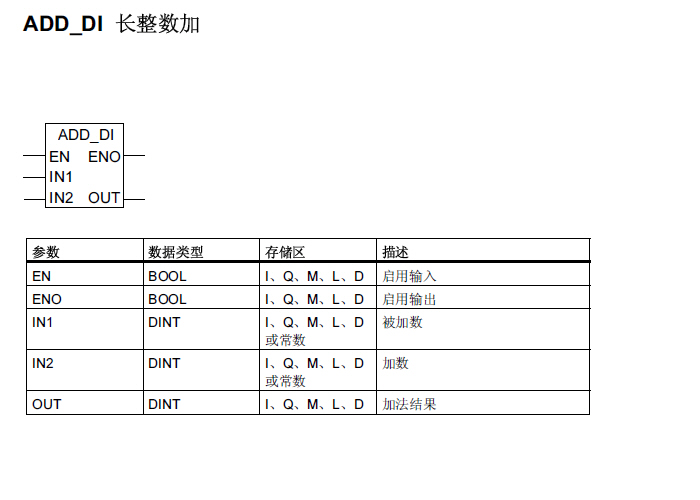

楼主意思是不是使用加法指令,有两个输入端子,但是不能输入立即数1。我记得是支持立即数的。可以参见附件。
点击此处查看附件
