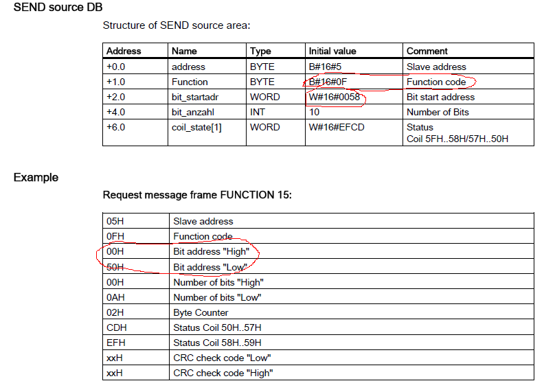

手册中其他的FC块的地址都是直接用高低字节写出来,但是这个FC15的例子上怎么地址为58H,而例子给出的是低地址:50H?
如下图红标所见。
