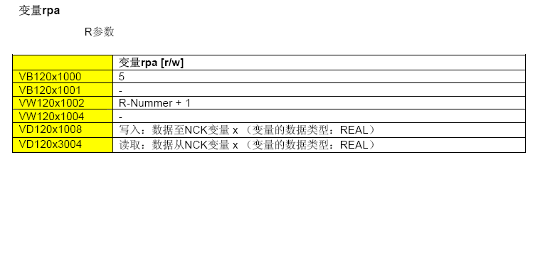

哦,我看错题了,你是要在PLC中读取R参数值。通过V12******这些接口信号来实现,R参数对应的变量见附件。
点击此处查看附件
