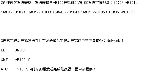

如图,是从电气人生的《教你使用s7-200PLC通讯控制 》中截取的两段。但是我不明白这个表格是怎么建立的。按照他的意思是VB100作为TBL的标志,但是真正的数据存储是从VB101开始。
如果用编程软件的AD_T_TBL,那么当以VB100开始的内存建立表格的话,那么应该留两个条目作为起始参数啊,一个表示表格的最大长度,另外一个表示条目计数,这样的话真正的数据就不应该是从VB101开始的了啊?
望高手解惑。。谢谢!
