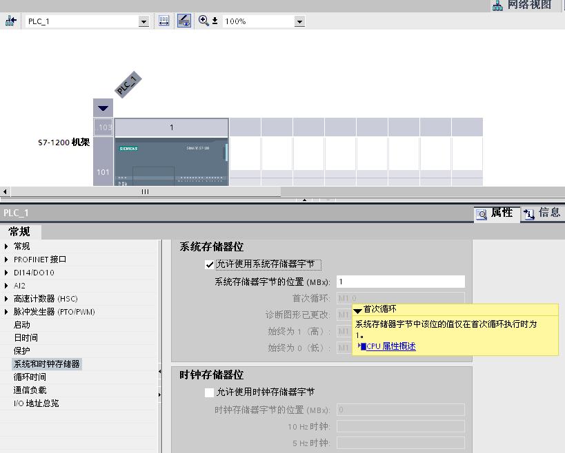

回复:s7-1200有没有初次上电的位指令?
工控猪
    976
注册时间:2010-06-24
发布于 2010-11-06 11:45:50
10楼
在CPU属性里可以组态!我想没有比图更能说明问题,所以特意弄了个图片,以说明问题,希望楼主能够理解的透彻!
点击此处查看附件
