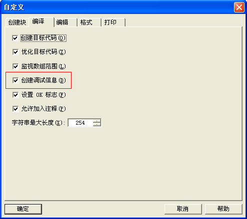

楼上正解。楼主可以根据“Debug info was not generated”来查找原因啊,弹出错误,不要怕,要养成去看错误信息的习惯,这是解决问题的一个根本的依据。
中文版比较好用,在SCL编辑器——选项——自定义窗口中可以设置勾选创建调试信息,即可解决这个问题。
点击此处查看附件
