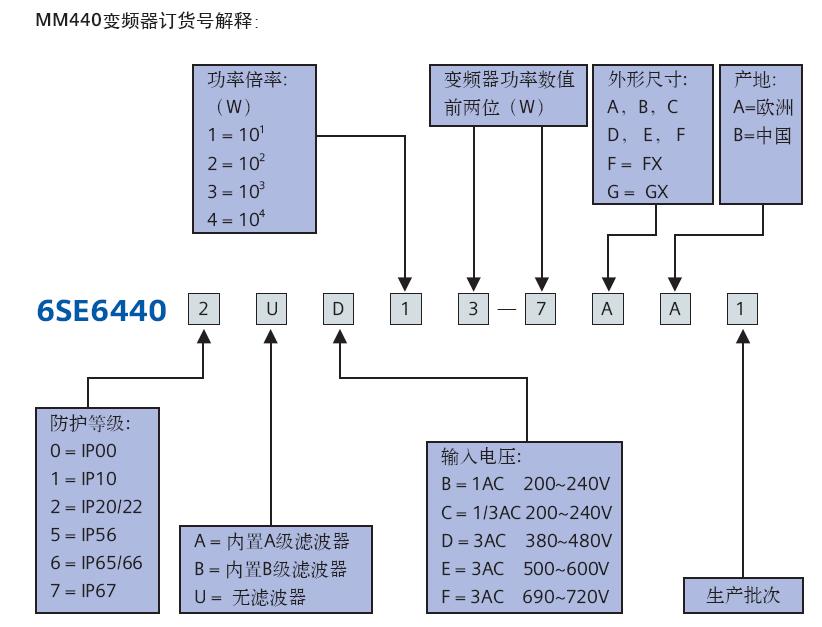

回复:关于MM440变频器订货号的含义?

请看附件!
点击此处查看附件
