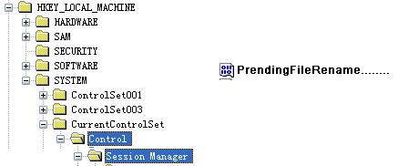

首先专业版是必须的
还有你可以试试删掉一个注册表,PrendingFileRename开头的,具体路径见附件
点击此处查看附件
