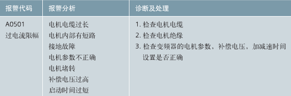

回复:西门子变频器420故障码0501是什么
工控猪
    976
注册时间:2010-06-24
发布于 2010-11-16 11:30:07
请看附件
点击此处查看附件
