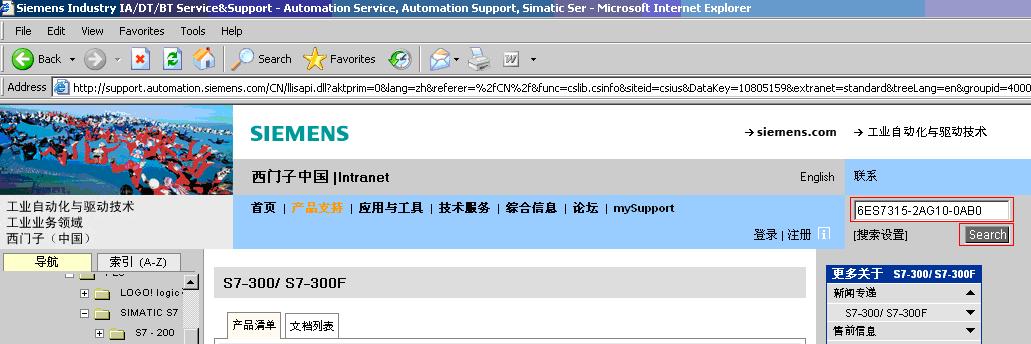

以CPU 6ES7315-2AG10-0AB0替换 6ES7 315-2AH14-0AB0为例:
打开如下网站:
http://support.automation.siemens.com/CN/view/zh/10805159/133200
在搜索栏中输入关键字:6ES7315-2AG10-0AB0(图1中的红色方框处)
点击:Search 按钮
图1

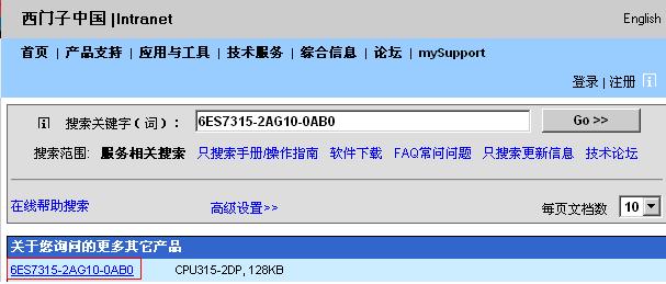

如果搜索到相关产品,会在网页中列出,点击此产品的连接:
图2

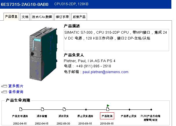

图3

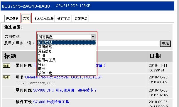

通过产品生命周期管理的状态显示,可以查询到此产品当前的状态,例如图3中显示CPU 315-2AG10已经取消,此时用户点击此连接,就可以查到后续替换型号,如图4 所示。
图4

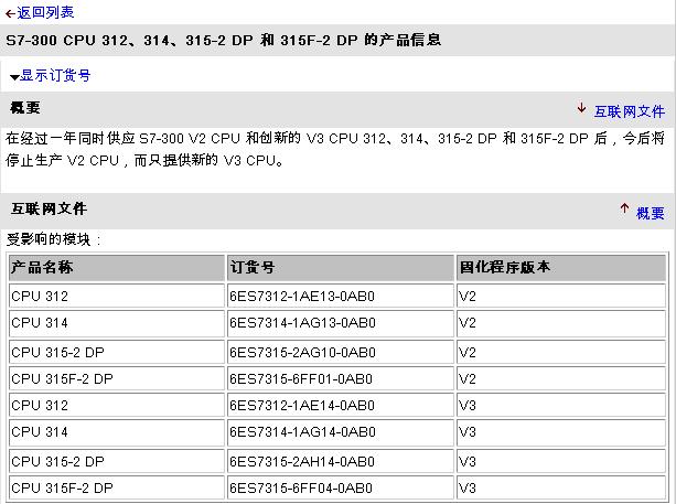

通过上面的方法,用户可以非常方便地查到各种产品的当前生命周期状态。对于订货采购,产品替换有很大的帮助。而与此产品的一些其它信息,例如常见问题、手册、证书等等,都可以轻松查到,如图5所示:
图5
