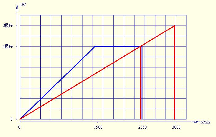

quote:以下是引用陈俊在2010-11-16 11:01:04的发言:
现在要给风机选变频器和电机,风机最大转速2350,正常工作范围700-2180,现在很纠结,到底是选4极电机还是2极电机,如果选四级电机,到2350转的时候,电机就需要78.3Hz的频率,二西门子给出的建议是电机最好不要超过2200转,想问一下,电机到达78.3hz的时候,是不是会对电机造成致命伤害,或者使风机的出力达不到要求
这样提出问题,别人是帮不了你的。选电机不能只把转速范围给出来,还要给出转矩范围或者功率范围,否则无法比较选择。缺条件呀。
2极电机也好,4极电机也好。不知道他的驱动转矩或最大功率怎么选呢?总要给个范围吧?78.3Hz并不高呀,怕什么怕?关键是功率或转矩要确定。
我的观点,当然是4极电机更能充分利用,因为超过了50Hz可以恒功率运行的。负载特性更能充分发挥电机的潜能,而2极电机的话,离着额定转速很远呢,后面的特性空间全浪费了。如果西门子的调速电机达不到最高转速78.3Hz的要求,可以选购其他制造商的,能够选到。变频器推荐使用西门子的。
给出下图示即可见一斑。选4极电机明显其功率比2极电机小。(在相同负载功率要求下)
