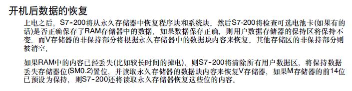

这段话理解起来有困难吗?
1、这个仅限上电过程时发生;
2、程序下载后、从stop转为run,都不属于上电过程,对变量区不作初始化。
