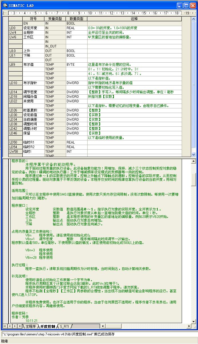

这几天做了个程序,未来的这些日子要用到啊。
想看看有没有跟我一样,做过这类型的驱动的行家们帮我优化一下程序。最好可以在实际中用一下。
我这程序只在斋机上试过,没有实际应用过。真的。
说不好听,其实我想找白老鼠。
