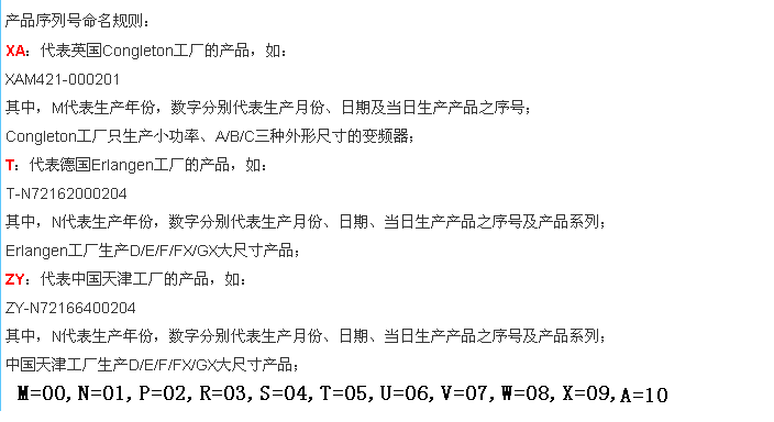

r0026的值显示多少?用万用表直流档测DC+和DC-的电压是多少?
同一批次的,现场大约30多台,基本都出现故障的可能性不太大。
序列号中XAA915,XA表示产地,A表示生产年份是2010年,915表示制造日期是9月15日。都是最新的产品。大批次的出现问题,目前还没有碰到过。
