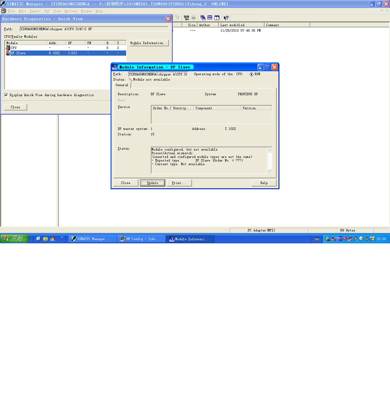

我用的是CPU314C-2DP作PROFIBUS-DP通讯从站,与DCS主站通讯。再没有组态DP通讯口参数时,PLC正常,把所有参数设置好后(包括主从站),一直显示通讯错误,PLC上SF灯红,BF灯红闪烁,查看模块信息一直显示:
点击此处查看附件
