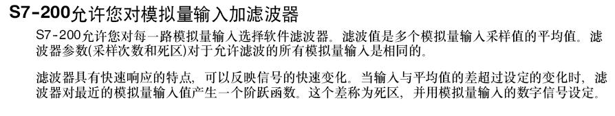

关于死区,系统手册这样描述(2008版):
英文:
中文:
中文翻的不是很好,意思基本就是这样。
按我的理解来说一下:如果模拟量的输入(当然已经转为数字)与前面平均值滤波得出的值,其差值不超出死区范围,使用平均值滤波后的值(也就是读AIW所得的值);如果超出死区值,则调整滤波策略,以响应此快速的信号变化,但是否直接使用输入信号(也就是当前采样的值),这个不能从文字中看出来。之后会在新的输出水平上重新建立平均值滤波。
死区,不一定在零点范围,而在整个输入范围均有效的。
