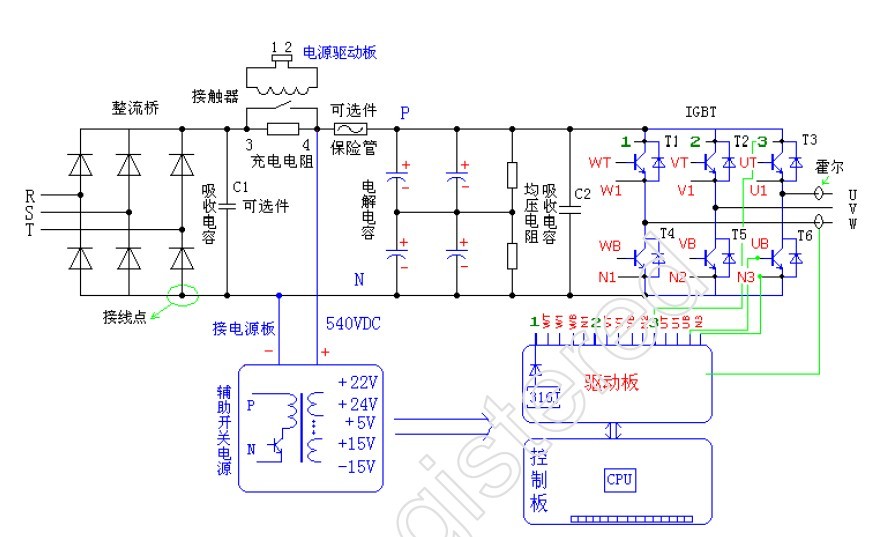

还是不太明白,发个图上来。希望能结合这个图给讲一下。谢谢!
