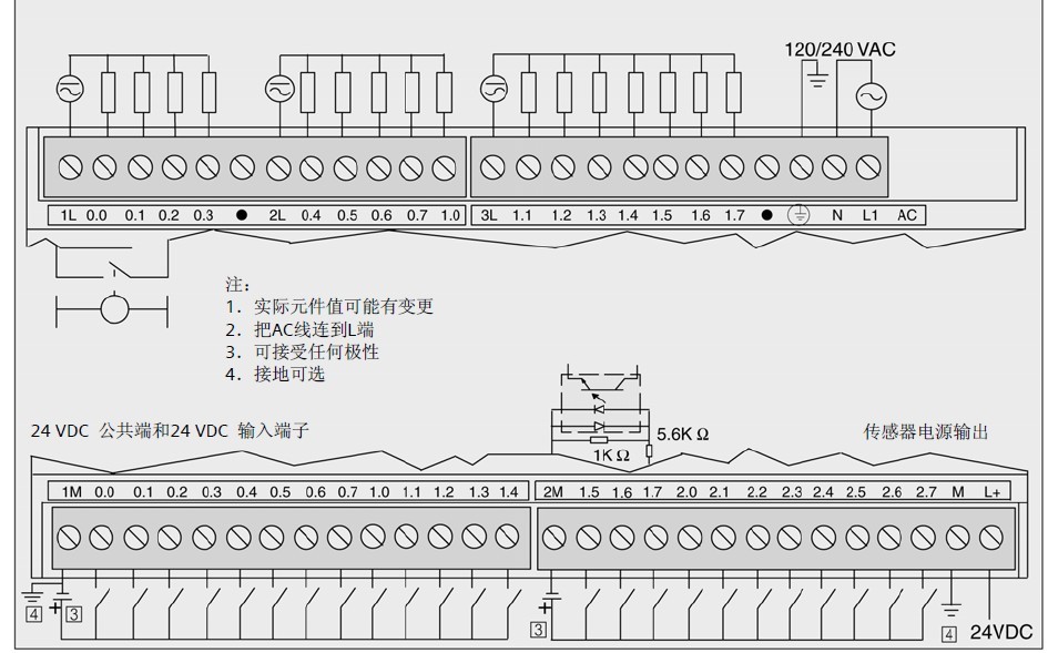

光电旋转编码器是无锡鑫亚电子有限公司出的,型号为A40S-6-600-2-2-24,白线为电源正极12——24V,黑线为0V,红色为A相输出,绿线为B相输出。
PLC为226CN 216-2BD23-0XB8
根据西门子帮组文档提示:S7-200 CPU和扩展模块上的数字量输入可以连接源型或漏型的传感器输出,连接时只要相应地改变公共端子的接法(是电源L+连接到输入公共端、还是电源的M连接到公共端)。
那么原来输入端1M系统手册上式接电源负极,各输入通道通过各种信号触点和电源正极相连。如果编码器需要就可以改为1M接电源正极,其它输入通道经过信号触点接电源负极吗?这样使用对PLC其它正常开关量通道没有影响么?
在输入通道的原理示范图上,输入通道内部是二个二极管正反并联在输入端上,通过光电耦合进入PLC内部,是否这两个二极管都是发光二极管功能,如果是这样公共端接正负倒是没有很大影响了。
