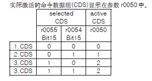

当然可以随时切换CDS命令数据组。
MM4变频器有三套CDS命令数据组。每套都可以指定不同的命令通道(端子控制、面板控制、网络控制..)和给定通道(模拟量给定通道、MOP给定通道、网络给定通道..)。可以在任何状态下切换(调试、待机、运行时)
但是切换的源,只能指定一个或两个源(切换命令 P810、P811)。
具体能否达到切换目的,要看你是如何分配的。如果只用一个切换源,就没有问题。如果使用两个源,则P0811的指定的切换源置一,那就总是执行CDS(2)。
