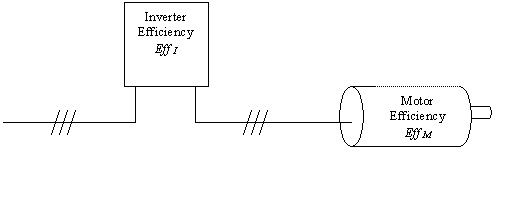

变频器输入电流取决于电机所需的功率、供电电压、变频器效率及功率因数等。
变频器功率因数随电源阻抗而变化,低阻抗导致较低的功率因数,而高阻抗则导致较高的功率因数。
电机电流取决于所需的轴功率、电机效率及电机功率因数。
电机的功率因数通常要比变频器的功率因数低。正由于这个特点,变频器(指 3 ph输入变频器)的输入电流就会比电机电流要小一些。
