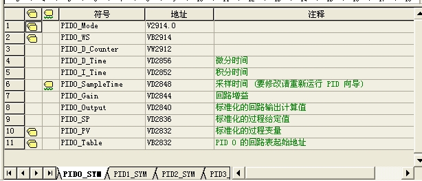

回复:200PID块每个参数的地址?比如P?

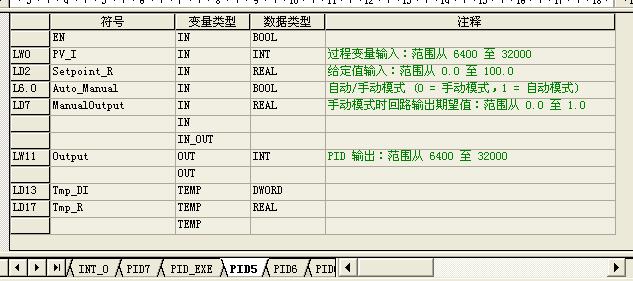

在符号表中有单独的PID符号表页面:
变量定义表在子程序块上方:
