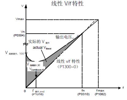

呵呵。有些误解。MM4的V/F默认参数并不和其他厂家的V/F模式相同。
它的V/F模式并不是线性的、保持固定比例的。而是按照电机一般应用,对低频段做了电压提升。因此,在用于VT场合时,还是按照说明正确设置,或者手动改变默认的设置,满足工况为好。(以前已有相关的帖子、分析。)
当然啦,veich分析还是对的。
