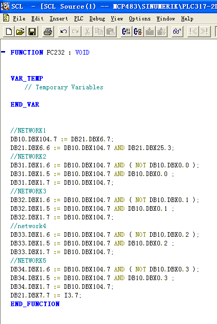

系统是840DSL ,NCU720.2 用SCL语言写了一个简单的块(见附件),在系统运行时下载进PLC系统可正常运行。但在下一次上电或NCK热启动后,系统出现“NCK未启动”,其他无任何报警。PLC也无报警。
