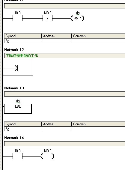

没有注意这个是200中的帖子,200下降沿的意思就是当前周期变量值为0上一个周期为1则为下降沿:
点击此处查看附件
