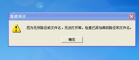

quote:以下是引用叄少在2010-12-31 21:41:00的发言:
我 下载下来就第一次有用 后两次都出现这样的了 这个在哪边查啊 图片你看卡
点击此处查看附件
你当时是双击文件名添加的库,添加库时包含了路径信息,添加过之后你又把库文件删除或者改变了存放位置,从而造成你看到的结果。
解决方法:
把下载的库文件存放到安装目录中的LIB子目录内,用添加库文件方式完成添加就ok了。
