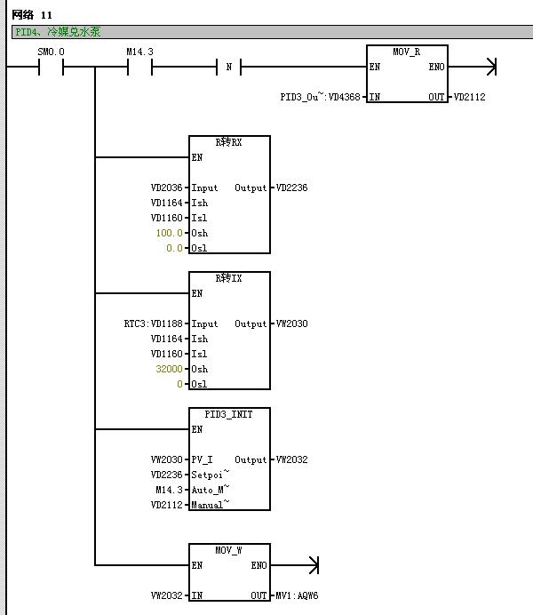

回复:为什么要写输出限位R转IX、R转RX
凌飞翼
    3395
    26
    91
注册时间:2007-11-11
发布于 2011-01-03 14:10:49
2楼
实数是对约定的量程而言,也就是为了让PID指令的设定值保证在0.0-1.0之间。
我的PID典型而完整的网络如下:
