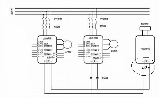

斑竹,你帮我看看我修改后的图这样加快速恢复续流二极管行不行,谢谢了,我还没来得及发上网址,你就回复了
