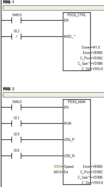

各位大侠你们好:
小弟用em253,控制步进电机。在向导中,设置P0为脉冲发出,P1为方向控制。可是,实际使用的时候,电机只向一个方向旋转。不管怎么POSO_MAN是JOG_P还是JOG_N为1,都无法反向。当RUN=1时,Dir=1/0的时候,也无法反向。请问这是怎么回事啊?正反向的时候,P1有输出反应,但是电压只有2V。
还有,当电机停转的时候,有时候,电机有点震动,再转一下就不震动了。请问这是为什么啊?
谢谢大家,帮忙看一下。
点击此处查看附件
程序如下:
