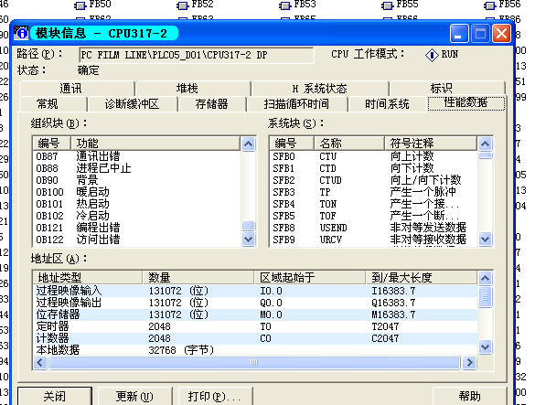

在线看项目内PLC菜单内诊断设置内的模块信息内的性能数据就可以了。详见附件。
