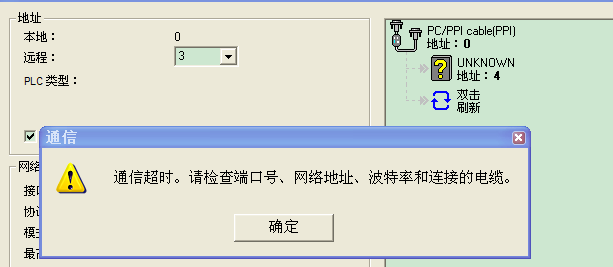

当编程电缆插在em277上时,编程软件显示错误,如附件1所示,但是点击双击刷新的时候,软件能认识到plc啊.即地址4.请问这是什么原因啊。
附件2是连接。

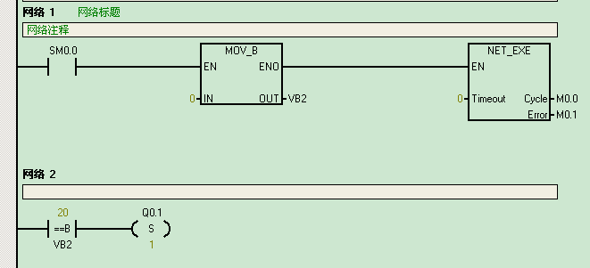

设备:2个cpu224(仅port0),一条非正版usb—ppi,一条带有两个rs485的电缆。由于没有多余的口以及mpi电缆,所以实验过程很麻烦,在编程的时候也费周折。
原理:没有多余口,不用用上位机监控,所以采用一主一从发送和接收来实现。主机发送一数据,从机接收后,若与预置值一样,则亮灯。

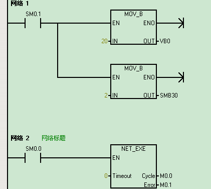

主机程序:
点击此处查看附件

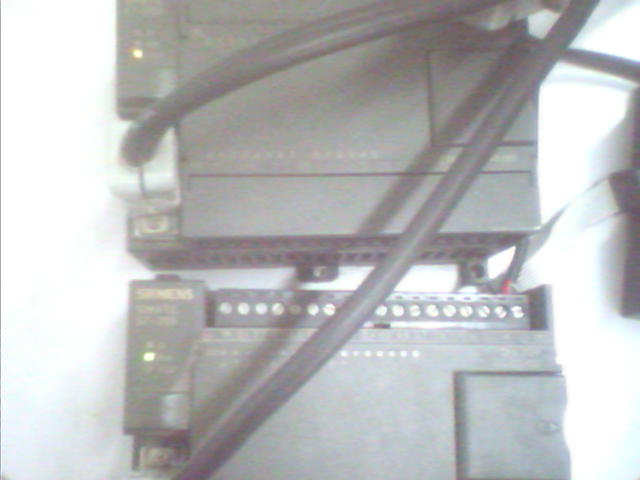

效果:
点击此处查看附件

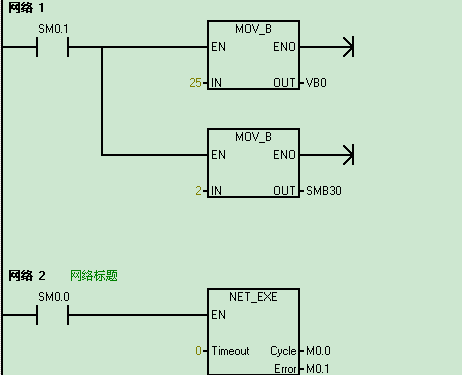

当改变主机程序时,
点击此处查看附件

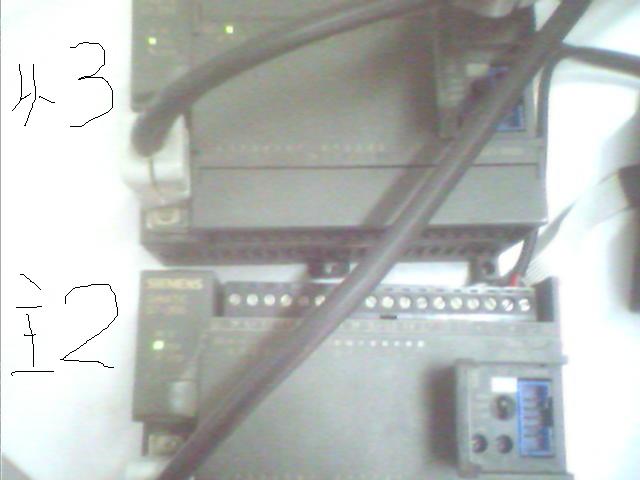

效果:
点击此处查看附件
实验到这里似乎完成了。请各位评价下正确与否呢?是不是巧合呢?或者程序在本质上都不对?
如果是对的,那么我还有个疑问:当先run从机时,灯马上亮了,当先run主机时,灯反而隔了约1s再亮,请大家分析分析!
