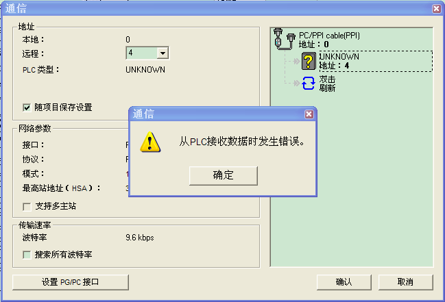

quote:以下是引用寒音在2011-01-07 11:45:05的发言:
PLC地址是4,但你的软件设置中的远程站地址是3,自然无法通讯了。
另外楼主使用的不是原装电缆,有时会找到站,但不能识别站的型号。这种情况在通讯时将远程站地址设置为PLC的实际地址4,是可以与PLC通讯的。
针对你说的第一种情况,我已经改过了,但是仍然没有解决!见附件
点击此处查看附件
至于下载线的问题,我还没有找到方法来验证!谢谢你!
