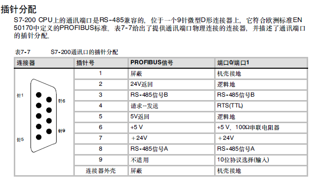

quote:以下是引用海霞在2011-01-13 13:30:36的发言:
谢谢各位参与!
经过仔细检查,才发现,接8的那根线,不是接到8了,是接到7了,请大家看西门子手册P237(或P238)如图所示,
大家看是我理解错了,还是手册上的图错了?
应该是数错方向了,这种事情经常发生。
每次焊好一个插头我们都要核对好几次。
