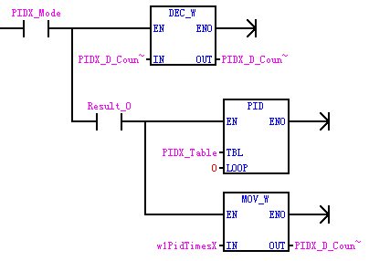

想减小中断程序大小,发现PID指令貌似不能被多次扫描(不是执行)到,否则不能起振,但系统手册并无相关说明。
测试一:不能起振(程序最小)
测试二:不能起振(怀疑结果为零标志冲突)
测试三:正常(需要多一个网络写标号)
