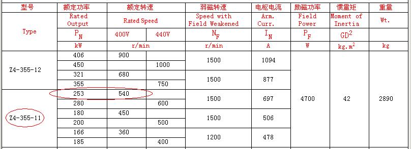

回复:求教K斑,关于6RA70的选型

哦查了一下南洋电机的技术参数,你那个Z4-355-11的,如上图示,电流不允许过载,所以给出的的功率400V比440V的小。如果这样只好利用电机的过载倍数了(如果不够用的话)。
