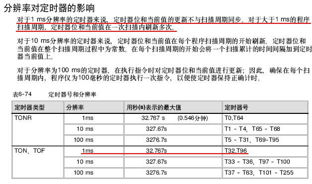

quote:以下是引用淡定努力在2011-01-24 10:53:12的发言:
中断21,就是T32等于当前值,当前值在初始化的时候设为1000。然后每次中断清0。
我想问下为什么一初始化话T32就无休止的工作了呢?
运行程序调试没有问题。但是我搞不明吧啊。
S7 200不同分辨率的定时器运行机制不同,贴张图片你看看吧
点击此处查看附件
