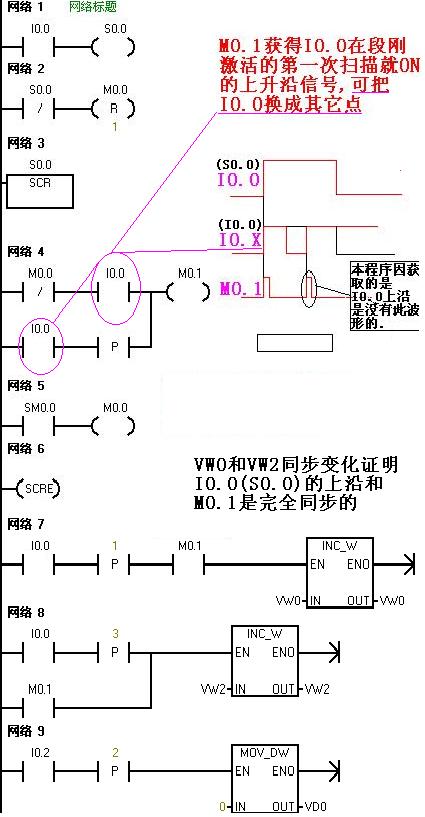

回复:SCR段中的边沿指令测试
winter938
    1557
    33
    42
注册时间:2005-06-09
发布于 2011-01-26 18:28:00
8楼
段启动同时的第一个边沿获取可如附件图片中的程序所加几句实现
