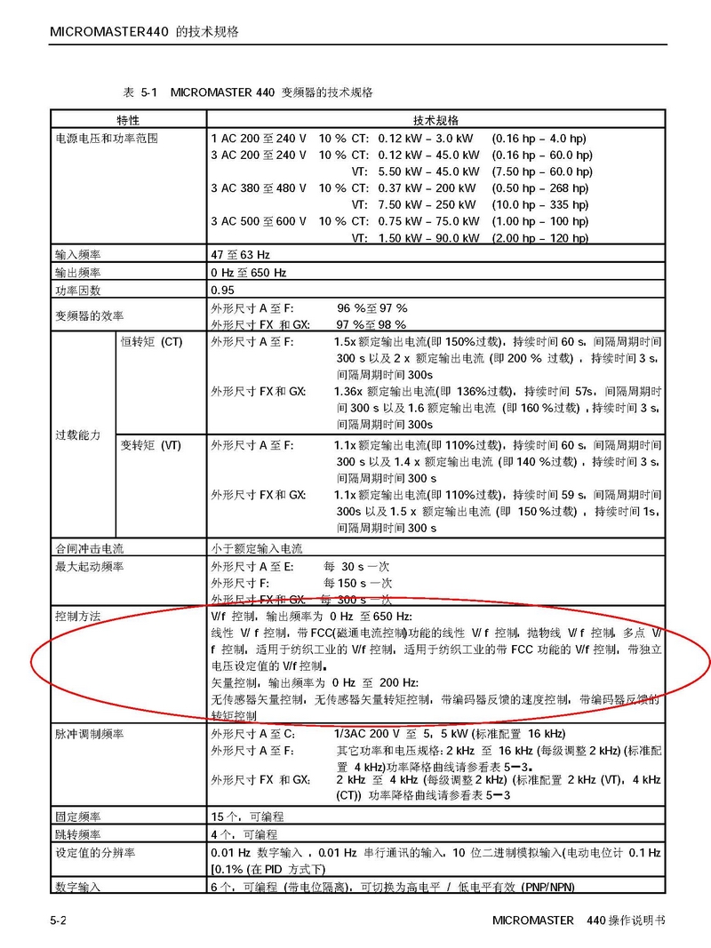

不太可能吧?就是MM440的V/F控制,最高频率也应该能到600Hz以上呢,更何况6SE70了。你这个指标从哪来的呢?
