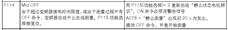

由此看来,你还不会操作自动优化呢。难道看手册看不明白?还是根本就没看手册?在“专家应用”的章节,有一个流程,一定要看懂了再去操作。否则容易出错误。
