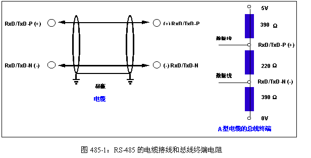

给你发个RS485总线终端电阻示意图参考
