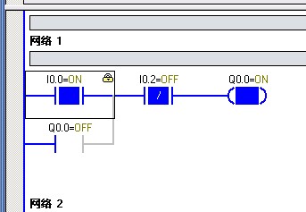

回复:PLC S7-200 怎么不能自锁

既有可能是被高级功能占用了。其他品牌的PLC也会有这种情况的。有次有个客户选择使用位控功能<只需要做简单的参数设定>,把第一个输出点占用了。结果他说我们的PLC质量太差了,还没有开始用就一个输出点常闭了。
quote:以下是引用0不是1在2011-01-30 16:09:52的发言:
他的情况,我猜是用向导设置了I0.0、I0.2或者是设Q0.0为PTO输出,导致了Q0.0不能按常规吸合。
清除PLC之后,重新下载程序段,问题解决了。
这也提醒大家:如果发现不合逻辑的现象,与其在那里分析,不如把PLC清除。下载到PLC内的程序、数据都没问题的话,大多数异常都会消失。
下面是他提供的不自锁的触点监控图:
