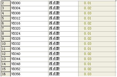

块移动命令可以实现内存区域的给定值填充,例如“BMD VD300, VD312, 12”,可以实现对VD300(0.01)、VD304(0.02)、VD308(0.03)数据的复制填充。
填充效果如下:
